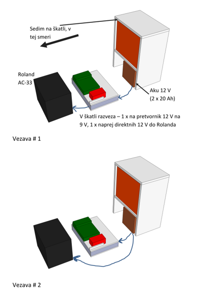

Vzemi 2x0,75 mm2 ali 2x0,50 mm2, rdeče-črn kabel (kot za zvočnike).
Pa, če imaš možnost, veži v "zvezdo" in ne štukaj zaporedno (torej iz akumulatorja svoj kabel na ojačevalec, efekt itd. - ne štukat) oz. vsaj ojačevalec naj bo na svoji liniji.
Upam, da si k akumulatorju predvidel tudi kakšno (lahko kar avtomobilsko) varovalko ...

Vezavo sem mislil (najprej) takole (Zoom efekt in Boss looper bosta skupaj s footswitch-i in stompBox-om na 1 deski/nizki leseni škatli):
- en vodnik (+ve in -ve) od aku-ja do lesene škatle
- v škatli razveza 1 x na pretvornik iz 12 V na 9 V, 1 x pa naprej direktno (12 V) na Rolanda
Torej bo bojša verzija 2?
Hvala za pomoč, super ste,
Simon

PrispevekObjavljeno: Sre Sep 03, 2014 6:55 pm    Naslov sporočila:   Odgovori s citatom
Da, verzija 2 bo bolj optimalna.
