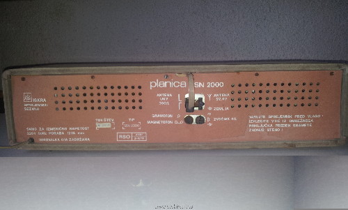

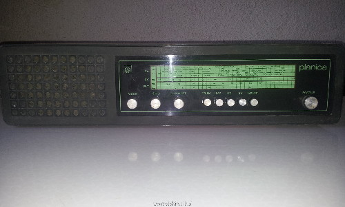

PrispevekObjavljeno: Ned Nov 16, 2014 7:27 pm    Naslov sporočila:  Iskra Planica SN2000 Odgovori s citatom
No takole zgleda zdaj tale zadeva.
Radio deljuje malo ga bo treba očistit prahu, potem pa vidimo kako bo.
Trenutno ima problem s selektivnostjo, v nekem delu UKV banda je približno čez 1.6MHz širok pas en program z različno jakostjo.
Zelo bi bil vesel sheme, če ima kdo.
L.P.
Zoran

PrispevekObjavljeno: Tor Dec 09, 2014 9:30 am    Naslov sporočila:   Odgovori s citatom
Zadeva delovala, po čiščenju je med testiranjem nehala delovat. Sliši se samo še rahel brum iz zvočnika, ki je stalen na vseh band-ih. Moram preverit napajalni del in končno stopnjo. Prav bi mi prišla shema, če jo ima kdo.
