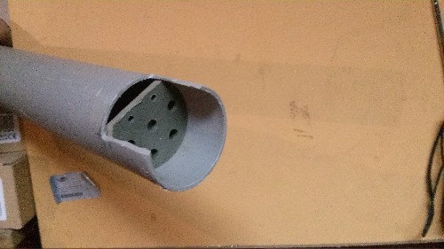

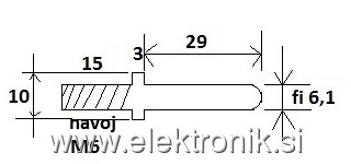

Ker je tema zašla že malo off-topic, bom dodal še jaz moj prispevek, čeprav bi mogoče bolj sodil v temo "kaj delate v decembru".
Skratka, pred letom in pol sem nabavil tak meneeks-ov tip 2 konektor v češki spletni trgovini. Za njega sem dal nekaj čez 80€. (še pred tem sem obrnil celo kitajsko, indijo in kar je še takega, a nisem našel nič ugodnejšega).
Ker pa s tem vtikačem ni mogoče polniti na ETREL-ovih ( in podobnih) polnilnicah, kjer ima sama polnilnica že kabel in na koncu vtičnica (zaradi prekratkih pinov oz predolgega ohišja), sem šel v home made izdelavo. Sicer še ni dokončano ( čakam strugarja, da se vrne v službo), a je iz slik že lahko razvidno, kako naj bi zgledalo. In za to izvedbo ne bo strošek več kot 10€

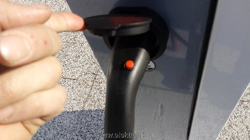

Vgradil sem stikalo v ročko na polnilnem kablu.
Deluje ok, izbiram lahko med 9.3 ali 21.6 kW na 22 kw polnilnici.
Zaporedno z vgrajenim 220E uporom sem vezal stikalo, preko njegovih kontaktov pa sem povezal 470E upor.

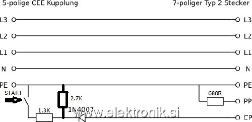

@mucek
Kakšen upor si dal v svoj mennekes vtikač, da vklopi javno polnilnico(brez EVSE)?
Mogoče takole ?

Živjo!
Jaz nisem naredil čisto tako. Čeprav nazadnje je res med CP in PE 880R, samo prej mora biti zaradi samega protokola upornost 2k7.
Sam ima narejen takole:

PrispevekObjavljeno: Sre Mar 01, 2017 9:02 am    Naslov sporočila:   Odgovori s citatom
In tam kjer piše start daš stikalo na ključ, da ti ne morejo adapterja odtujit.

Pa mogoče še ledico, da vidiš ali je napetost.

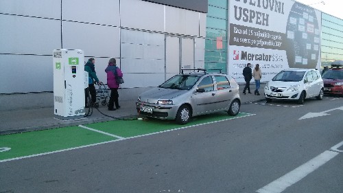

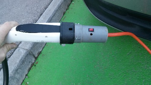

ne, stikalo z ključem moraš dati (če želiš, ni pa nujno) že pred diodo. Namreč, vtičnica zaklene vtikač takoj, ko zazna 2.7kR. Ko pa zazna 880R pa vklopi kontaktor in ste je na močnostnih kontaktih ( L1, L2, L3) napetost.
Na moji klupljeni vtičnici sem pri predelavi vgradil to stikalo na ključ, samo mi je nekako odveč, pri tej drugi home made vtičnici imam pa samo stikalo za start in deluje prav tako (preizkušeno danes pred TC v Šišiki in TC na viču v LJ).

Aha torej ključavnica pred diodo.
Mogoče je tebi ključavnica odveč, ker imaš konektor na kablu, jaz bom imel pa samo adapter, type2 na šuko, ki ga enostavno snameš.
