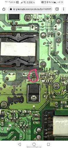

Bn44-00473b samsung.
Kam povezat označen kontakt, namreč zaradi pregretja je odstopil, gre se za
Mosfet mdf11n60

PrispevekObjavljeno: Sob Jan 08, 2022 12:58 pm    Naslov sporočila:   Odgovori s citatom
Saj je samo kakšen milimeter odstopil, tako da ni problem poiskati kje je to.
Prispevkov: 3469
Aktiv.: 14.64
PrispevekObjavljeno: Sob Jan 08, 2022 1:22 pm    Naslov sporočila:   Odgovori s citatom
Z malo razmišljanja ni problem ugotoviti:
- MOSFET je 600 V in temu ustrezne morajo biti razdalje. Torej na desno ne.
- Dušilka levo bi bila tako-rekoč v zraku (razen malega kondenzatorja), če ne bi bila priključena na D MOSFET-a.
Nazadnje urejal/a bostjang Sob Jan 08, 2022 7:32 pm; skupaj popravljeno 1 krat

PrispevekObjavljeno: Sob Jan 08, 2022 5:26 pm    Naslov sporočila:   Odgovori s citatom
Hvala sem zrihtu.... Zdaj pa nov problem... Tv se prižge.. Logotip se pokaže in ugasne.
Če posvetim s svetlko v ekran se slika vidi samo osvetlitev ne.
Če odklopim povezovalni kabel med napajalnikom in matično se pa ledice prižgejo.
Sklepam da sta napajalnik in matična ok. Napetosti na konektorju ustrezajo legendi
