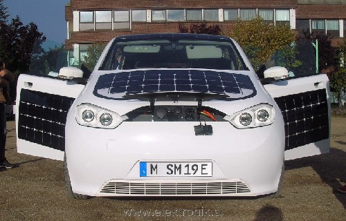

Prejšnji vikend sem imel čast voziti ta avto (ki se ga še ne da kupiti).
Baterija ima 35kWh, deklariran domet je 250km. Celotna moč vseh sončnih celic je 1205W, tipična moč pa do 700W. Tistih 30km na dan sonca torej nekako gre skupaj. Seveda celice niso mišljene za direktno vožnjo na njih, temveč za dopolnjevanje baterije. Počasnejše polnenje je tudi blagodejno za baterijo.
Sono motors Sion od spredaj -
na desni je polnilni konektor Type 2 DC+AC, na levi je Type 2 izhodni, v sredini je 230Vac izhodni.
