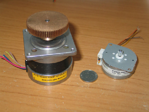

To, da ne krmilim druge X osi z dodatnim koračnim motorjem je predvsem iz razloga, da bi moral imeti dva enaka koračna motorja, kar pa je precej težko dobiti (vsaj pri montaži motorjev iz različnih starih tiskalnikov). Tudi če bi uporabil dva različna motorja, vendar z enakim korakom, lahko pride pri enem zaradi različnega navora in resonance motorja do preskakovanja in bi začelo zamikat Y os. V mojem primeru pa če že motor slučajno preskoči, se to pozna na obeh straneh osi X in je posledica le izguba natančnosti, ne pa tudi blokada.
Vodila za vse osi so pobrana iz starih tiskalnikov (X os HP Deskjet 710C - 12,7mm vodilo), obe vodili Y za os sta iz zelo starega skenerja, prav tako je iz istega skenerja zobati jermen in obe jermenici za pogonsko os, vodili za Z os pa sta prav tako iz enega starega tiskalnika (mislim, da je bil en cheap epson, ki je odpljuval svoje).
Koračne motorje, ki jih uporabljam sem nabavil rabljene preko oglasov, sicer se pa tudi zadnje čase pri meni doma nabirajo v eni škatli, ko razstavljam kakšne odslužene tiskalnike. V sodobnih je vedno manj uporabnih delov - HP uporablja kar navadne krtačne motorje in optični feedback za pozicijo, medtem ko epson še uporablja koračne motorje. Tu velja pravilo - starejši kot je tiskalnik, boljši je za takšen namen. En od mojih koračnih motorjev namreč nosi letnico 1986.
Nove koračne motorje se je včasih dalo kupit v Just-u, samo ko sem se nazadnje pozanimal pri njih, so rekli da koračnih motorjev ne bodo več uvažali.
Ostane še Distrelec, ki ga pri nas zastopa Terna, samo ko začneš gledat cene za malo bolj konkretne motorje, cene zelo hitro narastejo.
Schweighofer je zanimiva trgovina - sem večkrat pri njih pustil dokaj zajetne vsote denarja, ko sem se še ukvarjal z modelarstvom. Samo te drobnarije imajo tudi kar lepo zasoljeno ceno. Kakšnih večjih stvari pa za gradnjo CNCjev nimajo. Servomotorji v modelarstvu so namreč čisto nekaj drugega kot servo motorji na CNC strojih.
Drugače pa mi je od prvega (propadlega) projekta CNCja ostalo kakšnih 20 medeninastih zobnikov - vsi modul 0,6. Velikosti so različne, material je pa medenina. Če komu pride prav za simbolično ceno - ostalo na ZS.

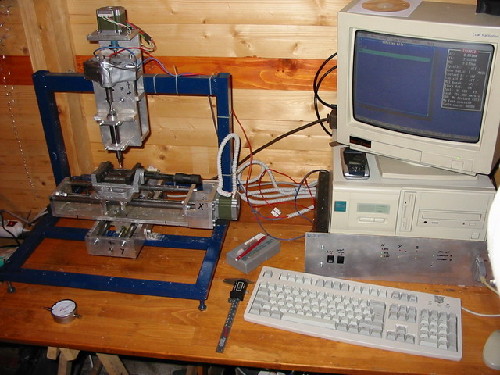

Projekt sem počasi pripeljal do konca. Odkar sem zadnjič dodal slike je bilo dodano še marsikaj.
- vodila za kable
- zaščita na X osi
- dva industrijska gumba za zasilni izklop
- tipkovnica za ročno vodenje (preko Motorole 68HC11) z LED za indikacijo končnih stikal
- izdelana miza za pritrditev obdelovanca
- vsi kabli za koračne motorje in končna stikala so lepo pospravljeni v snakeskin
- krmilniki motorjev so integrirani v PC ohišje
- koračni motorji in končna stikala so priklopljeni na krmilnike preko konektorjev (prej preko vrstnih spojk)
- izdelana kartica za optično ločitev PCja od krmilnikov, ki vsebuje tudi dva releja (en za vklop vrtalnika, drugi je še rezerviran - verjetno bo na njem črpalka za hlajenje z vodo/emulzijo)
Kolikor sem se igral do zdaj z motorji, mašin'ca zmore hitre pomike (G00) s hitrostjo do 1500mm/min in mislim da je takšna hitrost za tako majhen CNC kar impresivna.
Par slik:
Ostalo pa si lahko ogledate na Mojem albumu

A tista vezja so zjedkana ali sfrezana? Potisk je s prenosom tonerja?
Lp,
Matevž
Jackal
Pridružen-a: Sre 10 Maj 2006 19:14
Prispevkov: 144
Aktiv.: 0.62
Kraj: Ravne na Koroškem
PrispevekObjavljeno: Pon Feb 19, 2007 5:22 pm    Naslov sporočila:   Odgovori s citatom
Vezja so narejena s klasičnim fotopostopkom. So pa dvostranska.
Whitesilk je pa narejen s prenosom tonerja. Pač doda vezjem nekakšen malo bolj profi videz, ker so elementi lepo označeni.

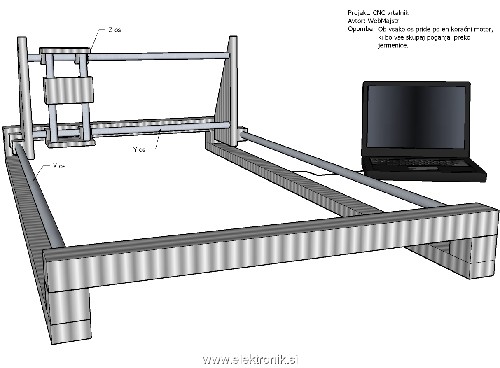

sedaj sem se tudi jaz lotil izdelave cnc vrtalnika.
Optimist? ah, zakaj pa jaz ne bi znal Laughing
Torej, izdelal sem skico, pa prosim za komentarje in predloge, če so kakšni.
Skica v SketchUp

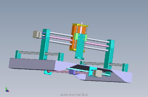

Dodajam še jaz svojo 3d shemo, mogoče dobiš kakšno idejo.Sicer je pa stvar pri meni 40% realizirana....NI in NI časa...

Zakaj vsi načrtujete, da bi se sem ter tja vozil most ?
Mogoče je bolje, če imate obdelovalno mizo, ki se vozi sem ter tja. Zakaj? Glejte, če vzameš neko konstrukcijo nečesa, kar je dolgo 1 m, potem ni vseeno kje je ta konstrukcija togo vpeta. Če bo to na koncu, bo drugi konec pri določenih točnostih imel kar nekaj "lufta". Če tako konstrukcijo vpnemo nekje na sredini bo pri istih točnostih izdelave stvar precej drugačna.
Samo moje razmišljanje.. Nisem strojnik in mogoče sploh nimam prav.
andrejj
Prispevkov: 4253
Aktiv.: 17.95
Kraj: 8232 Šentrupert
PrispevekObjavljeno: Ned Feb 25, 2007 2:02 pm    Naslov sporočila:   Odgovori s citatom
Enako mislim kot VolkD.Tako imam raje premikajočo mizico.
boco
Pridružen-a: Čet 31 Jul 2003 9:42
Prispevkov: 919
Aktiv.: 3.88
Kraj: Ptuj/Kranj/Ljubljana
PrispevekObjavljeno: Ned Feb 25, 2007 2:39 pm    Naslov sporočila:   Odgovori s citatom
VolkD, načeloma se popolnoma strinjam s teboj, ...sam sem sicer po izobrazbi strojnik z malo prakse in res sem več ali manj vse stroje, ki so delovali na tak način videl v izvedbi, da se vozi obdelovanec. Zakaj sem se odločil za takole izvedbo. Že po shemi se vidi, da bi rad naredil "namizno" verzijo CNC -ja, saj imam v delavnici prostorsko stisko, razen tega pa bo obdelovalne površine cca 270 x 270 mm.Na takšni dolžini pa ne bi melo biti velikega "lufta". Upam vsaj. Bom pa vedel povedati, ko bo stvar zlaufala.Sicer imam že vso elektronik, mizo, nosilne stebre, vodila, vretena....ampak kot sem že napisal, mi v zadnjega pol leta (sploh kar sem zamenjal službo) ne uspe najti časa za dokončanje.
