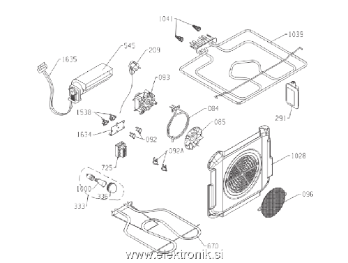

Ali grelec tako izgleda?
grelec

Za EVP241-544M mogoče takole:
https://maintainlife.com/si/sl/
vpišeš EVP241-544M, izbereš npr. BO71ORAB
Pod "Seznam rezervnih delov in dodatkov" izbereš servisni index št. 01
in spodaj imaš označene/šifrirane vse posamezne elemente/dele pečice.
Grelci so št.: 1039, 670 in 084.
Z dotikom miške na št. se ti odpre koda in oznaka.
Itd.
 Velikost datoteke:  143.52 KB

cici je napisal/a:
grelec
Takole glede na DusanK-jevo stran. Na uč bi reku, da ni isto???
