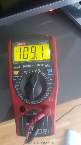

To pa je Telemach zmeril, kje je meril na TV ne vem! (slika od njihovega tehnika)

Meril je izmenično napetost...

PrispevekObjavljeno: Pet Avg 09, 2024 6:11 pm    Naslov sporočila:   Odgovori s citatom
Rekel je, da je to na TV aparatu in preko Hdmi in preko Eon boxa in preko UTP kuri porte na routerju.

Na 230V vtičnicah je potrebno izmeriti napetostno razliko med zemljo in nulo, to je prva stvar ki bi jo jaz v takšnem primeru naredil. Naslednja meritev bi bila pa napetost med HDMI priključkom televizorja in zemljo na 230V vtičnici.
Dokler se to ne opravi, nima smisla karkoli razpravljati. Not talking

Imam izziv za tehnika. Ob naslednjem obisku naj izmeri napetost na masi HDMI priključka na njihovi škatlici (proti ozemljitvi). Seveda ob minimalni konfiguraciji - obe škatlici blizu in nič drugega priključenega nanju preko električnih povezav in pod pogojem, da imata obe škatlici neozemljena napajalnika (dvopolni priklop). Z malo sreče bo izraz na njegovem obrazu vreden €€€€.
Za hec sem z digitalnim multimetrom izmeril pri napajalniku, ki je bil priložen Netgem Netboxu in izmeril 92V pri omrežni napetosti 238V. Če z roko primem, hitro pade.
Sicer pa še vedno ne vemo koliko polni priklop ima omenjeni TV.
