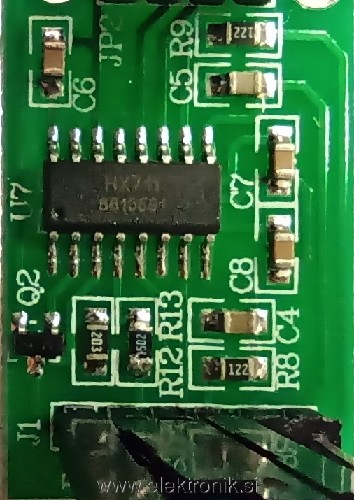

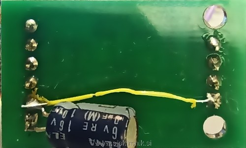

Vsi ki uporabljate tele poceni pretvornike z HX711, upam, da ste naredili "popravek" vezja.
Namreč tisti, ki ga je "original" zrisal je naredil kar nekaj napak, vsi ki so kopirali to vezje pa so vse napake zvesto ponovili. Vsi ti poceni moduli imajo manjkajočo GND povezavo. Čip sploh nima GND potenciala! Poleg tega je napajanje napačno izvedeno, ter sploh ni stabilizacije napajalne napetosti.
Hvala bogu je vse enostavno rešljivo. Manjka samo povezava med priključkom GND in E-.
Potrebno je še zamenjati upor R13 iz 8K2 na 16K ter dodati gladilni kondenzator 10uF.
Po "popravku" deluje vezje bistveno bolje. Z 5Kg senzorjem se dokaj enostavno meri v resoluciji 0,1g. Drifta tudi nisem opazil po več mesecih delovanja.

Hvala za opozorilo. Na modulčku, ki sem ga dal na testno sem imel GND povezan. Sem razmišljal zakaj Z njim sem delal pred kakima dvema letoma. Očitno sem imel težave. Se ne spomnim več.

Če frekvenca merjenja cca 10Hz komu ni dovolj, je treba pin 15 na čipu povezati na pin 16 (+VCC). Pin 15 je pri platki kot jo je poslikal Roby pod čipom že povezan na (GND) in ga je potrebno najprej odklopiti od GND. Lahko se odspajka cel čip in prereže povezavo, lahko pa se pin 15 le pogreje in privzdigne od pada, nato pa "po zraku" poveže s sosednjim pinom 16.
Frekvenca meritve se s tem dvigne na cca 80Hz.
Kot je Roby že opisal, je potrebno preveriti in prevezati GND ter blokirati napajanje na analogni strani. Menjava upora ni potrebna, če vezje napajate s 5V. Za 3,3V sisteme pa je delilnik potrebno prilagoditi.
