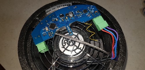

1dva3:
Kaksno spiralo???? Edina poraba rekuperatorja je pogon ventilatorja. Pa logika.
Lp, G
Moja elektronika za Lunos ...
