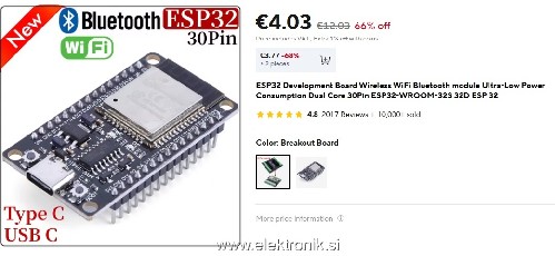

PrispevekObjavljeno: Sre Maj 07, 2025 1:59 pm    Naslov sporočila:   Odgovori s citatom
Sistem Tasmota in Berry scripting ne poznam.
Imam ESP32 Development Board Wireless WiFi Bluetooth modul.
 Velikost datoteke:  120.8 KB
