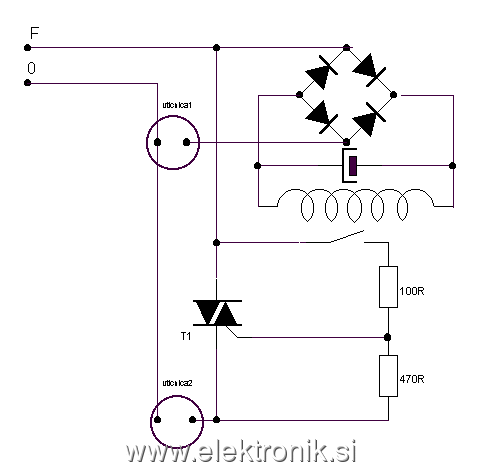

Mogoče poskusiš tako, kot sem narisal na priloženi skici. (zadeva seveda ni testirana)
Vzeti bi moral močnejši grez. Narisano stikalo je mišleno magnetno stikalo. Tuljava pa nekaj ovojev okrog njega. (na podoben način je v nekaterih avtomatih za smernike v avtomobilu rešena kontrola žarnic)

Silvo, zakaj pa je vzporedno s tuljavo vezan elko? Če gre za tok nekaj A in napetost nekaj 10 - 100 mV, bi rabil ZELO veliko kapacitivnost. Menim, da bi vztrajnost kotve že držala brez elko-ta. Drugače pa je enostavna ideja, samo rele je potrebno narediti doma.
Aktiv.: 61.91
PrispevekObjavljeno: Čet Mar 29, 2007 12:47 pm    Naslov sporočila:   Odgovori s citatom
Res, tisti elektrolit ne bo dosti koristil (pa tudi ne škodil). Ko sem risal vezje, sem skopiral kar en del enega usmernika. Elektrolit je "šel" zraven. Wink
