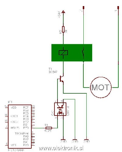

Iztok, sem videl. Vic mojega pisanja je slika iz priročnika (originalna vezalna shema), ki si ga je Kavelj pripel danes. Pregovor: slika pove več kot tisoč besed. Tisoč je pretiravanje. 50 besed bi v pregovoru bilo dovolj.
Kavelj: Debounce je problem pri tipkah. Zaradi poskakovanja kontakta, zgleda, kot da je nekdo na hitro večkrat pritisnil tipko. Z mikrokontrolerjem rele samo vklopiš ali izklopiš. Nič drugega. Mora pa imeti diodo čez navitje.

kavelj22 je napisal/a: |
Je potrebno pri vklapljanju/izklapljanju releja z mikrokontrolerjem na kaj posebej paziti. Kot npr. "debounce"???
V izogib motnjam pri vklopih z relejem se uporabljajo RC členi na priključnih vodnikih motorja, da zaradi povratne špice - indukcije ne pride do motenj na procesor ...

kavelj22 Član
Pridružen-a: Tor 23 Jan 2007 23:56 Prispevkov: 465 Aktiv.: 2.08 Kraj: Ljubljana
Objavljeno: Ned Avg 19, 2007 9:25 pm Naslov sporočila: |
Se opravicujem za zgreseno sliko!
To bi moral pripeti!
Se malo olepsano! Mogoce malo hitreje kaksna pripomba!
Se vedno velja , da bi vklapljal motor 220V z kontrolerjem preko releja!
lp, hvala
