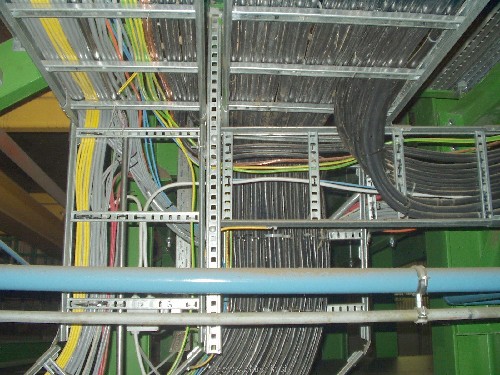

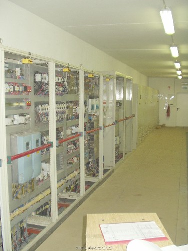

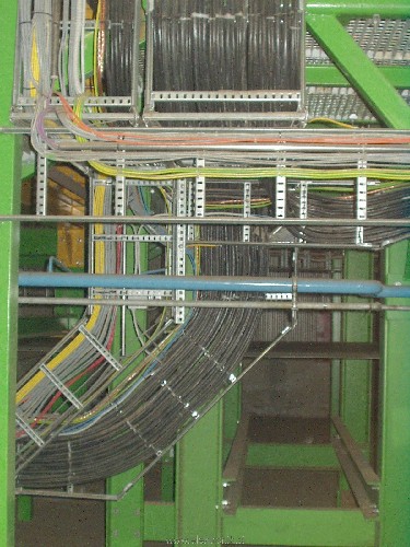

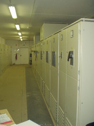

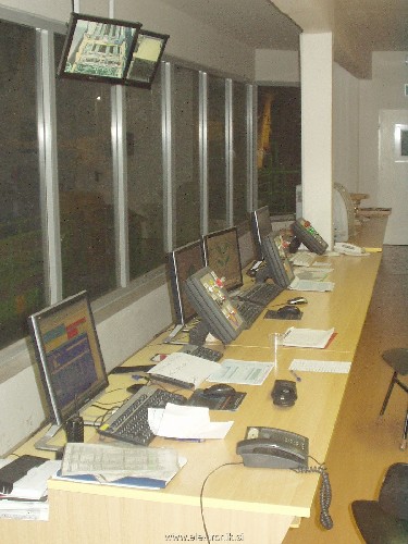

Poslikal sem nakaj detajlov sorazmerno dobro izvedene industrijske instalacije.
Stenska instalacija
 Velikost datoteke:  330.08 KB
 Pogledana:  25 krat
Krizanje kablov (lepo je vidno ločevanje signalnih ter močnostnih kablov)

Še ena
 Velikost datoteke:  346.59 KB
 Pogledana:  19 krat
del stikalnega prostora
 Velikost datoteke:  228.02 KB
 Pogledana:  25 krat
stikalni prostor
 Velikost datoteke:  192.32 KB

Aktiv.: 61.89

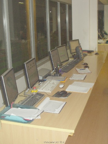

PrispevekObjavljeno: Pet Jul 27, 2007 2:12 pm    Naslov sporočila:   Odgovori s citatom
del komandnega prostora
 Velikost datoteke:  206.23 KB
 Pogledana:  10 krat
še ena
 Velikost datoteke:  289.99 KB

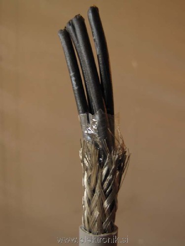

Končno se mi je uspelo spravit k temu, da delam ožičenje, ker je vse skupaj povezano še drugimi deli, ki morajo biti narejena prej. Med tem pa sem dobil oklopljen električni kabel.
Zdaj pa me zanima, ali naj ostanem pri prvotni ideji, žice za močnostni del in Cat6 SFTP za podatkovni del ali pa oklopljen el. kabel in Cat6 UTP?
Namreč SFTP kabli niso ravno poceni, ponavadi se jih dobi kot patch kable. Konektorje vlečt skozi kanal je muka, ščipat jih stran in potem krimpat nove, tudi. El. kabel sem dobil gratis, Cat6 UTP pa tudi imam. Poleg tega so SFTP debelejši kot UTP in sem tako glede zasedenega prostora v enem ali drugem primeru na istem.
Hvala in lp.
Gašper
Na kablu ni, žal, nobene oznake. Oklop je aluminjast.

PrispevekObjavljeno: Ned Avg 08, 2010 7:52 pm    Naslov sporočila:   Odgovori s citatom
Položi po tleh v ustrezni dolžini, spni skupaj, priključi in testiraj...

PrispevekObjavljeno: Ned Avg 08, 2010 10:33 pm    Naslov sporočila:   Odgovori s citatom
aly je napisal/a:
Kam priklopim oplet; na nulo ali nikamor? (PE vodnika ni).

PrispevekObjavljeno: Ned Avg 08, 2010 11:26 pm    Naslov sporočila:   Odgovori s citatom
Oplet na takšnih kablih ponavadi služi omejevanju EM motenj ki bi jih preko žic sevale v okolico naprave priključene na ta kabel. (Recimo asinhronski motor priključen na frekvenčnik) Ponavadi je s kakšno kovinsko objemko oplet stisnjen na golo kovinsko ohišje.
Če takšnih uslug ne rabiš ga lahko samo odrežeš.

PrispevekObjavljeno: Ned Avg 08, 2010 11:49 pm    Naslov sporočila:   Odgovori s citatom
Ta kabel je tip YSLY-OZ (vsaj izgleda tako) in ni nobene potrebe po njem v domačih inštalacijah... razen, če si audiofil. In oplet ni aluminijast, ampak pocinkan bakren.
Oplet raje uporabi na signalnih kablih, bo več haska...
