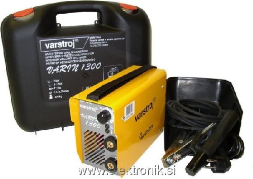

Na drugi sliki je varilski inverter (5-130 A). Teža samo okoli tri in pol kile. Med varjenjem se ga lahko drži med zobmi. Priložena varilska maska je otroška (premajhna). Ultravijolična svetloba me je zares zoprno opekla po vrh glave.

PrispevekObjavljeno: Pon Jul 30, 2007 11:41 pm    Naslov sporočila:   Odgovori s citatom
Koliko je stal tale aparat na sliki?
jur
Prispevkov: 5142
Aktiv.: 21.70
PrispevekObjavljeno: Tor Jul 31, 2007 9:28 am    Naslov sporočila:   Odgovori s citatom
82 k SIT v merkurju. Pred nedavnim sem ga gledal, pa ima v SIT skoraj enako ceno. Relativno drago. V primerjavi z bistveno večjim in težjim varilnim transformatorjem istega proizvajalca, ki je stal v akciji samo okoli 11 k SIT je ta na sliki precej boljši. Ima fino regulacijo toka, Zaščito pred zapikanjem igel, lažji je, pa še intermitenca (čas do pregretja naprave) je ugodnejša. Tudi za domačo uporabo se ga splača vzeti. Da se dokupiti tudi TIG ročko.
