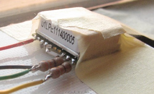

PrispevekObjavljeno: Tor Apr 19, 2011 11:28 pm    Naslov sporočila:   Odgovori s citatom
Živijo,
Prvi preizkusi z modulom iz trgovine SE so vzpodbudni. Občutljivost modula je zelo dobra. Ne vem pa še, kako občutljiv je na motnje zunaj delovne frekvence.
Ličerski zaščitni trak je kot že velikokrat rešil situacijo Wink. GPS sprejemnik je trenutno na notranji strani okna.
LP Primož.

Tudi jaz sem ta isti modul že priklopil in kaže da dela Smile . Če ti ni odveč ali lahko poveš kako si izvedel povezavo Rx in Tx, si moral prilagoditi nivoje ali si uporabil samo tista upora ? Hvala.
