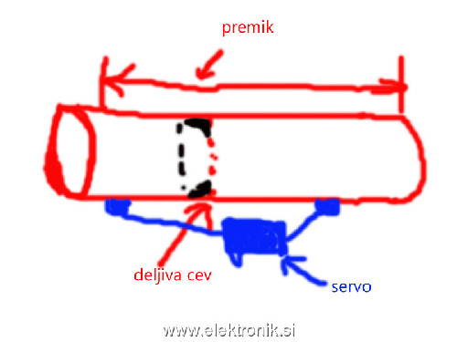

evo Smile slika je bolj za na smeti samo malo za predstavo..
pac na sliki je deljiva cev misljena kot da ni v enem kosu ane.. ampak da pac so 2 cevi ampak je ena v drugi.. in bi rabil pac nek servo motor s katerim .. bi pac delal ta pomik glede na nek dejavnik .. am.. pogoji dela so pa pac .. veliko vibracij tudi mocnih.. razmeroma visok tlak ... vrocina okrog 400°C

jah lej takole je ane.. delam nek projekt na motorju ane.. in hocem naredit neke vrste teleskopski izpusni sistem in za ta projekt potrebujem servo motorcek kateri se bo preko cipa odzival na obrate samega motorja.. dosti razumljivo?? sicer bi mi lahko ze iz prejsnjih postov pomagal

Torej, na motornem kolesu želiš, da ko se obrati motorja povišajo, se tvoja ispušna cev podaljša (je torej nekaj podobnega teleskopski palici, kot so na primer nekatere antene)?
Samo če jaz to prav razumem, zakaj pa potem natančnost 1 um?
Ali ima zadeva kakšen višji smisel?
Ker takega izpuha verjetno ne bo kar tako preprosto izdelati, prav tako pa bi zadeva potrebovala kar nekaj krmilne elektronike, izdelane po meri. S tem mislim predvsem na programiranje mikrokrminika. Mehanski del pa tudi ni kaj preveč od muh Cool .

To kar potrebuješ je koračni motor in vreteno. Koračni motor ti vrti vreteno in s tem nastavlja "dolžino" cevi.
Projektov in motorjev je na internetu mnogo. Recimo lahko pogledaš na strani od Microchipa in tam v search vpišeš Stepper motor in dobil boš mnogo rešitev.

Ti rabiš 3 ali 4 linearna vodila z drsnimi ali krogličnimi ležaji, razporejena po obodu obeh cevi.
Za pogon pa uporabiš en ali dva "špindla" = navojno vreteno in matico. Če zadeva ne bo delala ogromno premikov, lahko uporabiš navadne poceni navojne palice iz .. recimo Merk*rja, Baum*xa,.... Ampak tiste rjavijo.
Če bo to samo za izpuh, potem tam ni nobenih glomaznih tlakov kot jih omenjaš.
In tesnenje?
In za tak projekt niti podrazno ne rabiš mikronske resolucije. Če imaš feedback z resolucijo pol milimetra, si že zmagal. Itak boš imel toliko zračnosti v mehaniki.
Lahko pa povsem opustiš feedback in uporabiš koračni motor. Izhodiščno pozicijo pa ob vsakem vklopu kalibriraš z optičnim / induktivnim stikalom.

Fant poizkuša naredit testni izpuh kateremu bo spreminjal resonanco z dolžino cevi in verjetno iskal optimum na določenih stopnjah obratov. Se motim? Very Happy

@joinnty: Če si malo izračunaš valovne dolžine udarnih valov v odvisnosti od rpm, boš videl, da ne rabiš mikrometrske natančnosti, ampak dosti bolj grob pomik. Potrebna hitrost pomika je manj kot 1sekunda od Min do Max (če hočeš s takim izpuhom napraviti dober vtis, ko pred semaforjem malo "pohodiš"), sicer bo čuden zvok.
Vseeno je treba zadevo najprej tako dodelati, da mehansko deluje, nato pa se na os ("štrcelj", vzvod, ročico,...) natakne motor. In pripadajočo elektroniko.

Pri modelarskih eksplozijskih mikromotorjih se že dolgo časa uporablja premičen izpuh. Premakne se ga teleskopsko ročno (ne z servomotorjem) in privije pri resonančni hitrosti. Tesnilo je silikonska (ali teflonska) cevka med premičnim in nepremičnim delom. Nič ne pušča.
Kaj če bi za začetek poizkusil premikanje cevi z vzvodom, ali pa z žico (zajlo)? Podobno kot zavore ali prestave pri kolesu. Resonanca je odvisna od volumna cevi. Volumen je toliko velik, da se majhne spremembe pomika (milimetri) skoraj ne bodo poznale. Majhne spremembe volumna se poznajo pri mikromotorjih, ki delajo pri 35.000 obratih na 25% nitrometan. Tvoj motor je daleč od tega.

na APN sem jaz dal v originalno ocisceno cev konus in navojno palico,ki je bila vpeta v zadni pokrov Very Happy
Nic matematike,nic teflona,poznalo pa se tudi ni bogvekaj Very Happy
