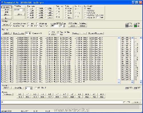

Za prvi vilkov primer assembler. (softwreski serijski port - za hardwerskega bi bilo kode še manj) Na testni namreč imam ravno tiny13
Koda:
;test softverski serijski port
.include "tn13def.inc"
.def CasOff=r2
.def tmp=r16
.def SerData=r17
.equ TxPin=4            ;pin uart TX
#define TxPort Portb,TxPin
.org 0x0
   rjmp GlProg
.org 0x13
GlProg:
   ldi tmp,low(ramend)
   out SPL,tmp
   sbi DDRB,TxPin
   ldi tmp,0x62
   out OSCCAL, tmp
Gz1:
   rcall Pisi
   rjmp Gz1
Tekst:
.db  "Hej! Ljudje!",0
Pisi:
   ldi ZH,high(Tekst*2)
   ldi ZL,low (Tekst*2)
NextText:
   lpm SerData,Z+
   tst SerData
   breq KonecTeksta
   rcall Tx
   rjmp NextText
KonecTeksta:
   ret
;serijsko poÜiljanje
;9600 bps POZOR ne pozabi kalibrirat internega oscilatorja
Tx:
   cbi TxPort
   rcall Pavza104uS   ;startbit
   ldi tmp,8
NasBit:
   ror SerData
   brcc HBit
   sbi TxPort
   rjmp Pavza
HBit:
   cbi TxPort
Pavza:
   rcall Pavza104uS
   dec tmp
   brne NasBit
;   rcall Pavza104uS   ;bit party
   sbi TxPort
   rcall Pavza104uS   ;stop bit
   ret
;Pavza 104uS   Oscilator 4,8Mhz
Pavza104uS:
   push r20
   ldi r20,162
P_zanka:
   dec r20
   brne P_zanka
   pop r20
   nop
   nop
   ret
Velikost hex kode 301 byte
Zasedenost tiny13
Koda:
Segment   Begin    End      Code   Data   Used    Size   Use%
[.cseg] 0x000000 0x00007e     76     14     90    1024   8.8%
[.dseg] 0x000060 0x000060      0      0      0      64   0.0%
[.eseg] 0x000000 0x000000      0      0      0      64   0.0%
 Velikost datoteke:  215.81 KB

Ni kaj, Silvo! Kapo dol! Assembler obvladaš in zato tudi vse delaš v assemblerju.
Koliko časa je trajalo, da si postal mojster assemblerja?
