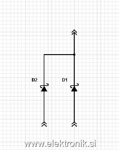

Eno vprašanje. Smile Na števec v avtomobilu bi rad ob kontaktu peljal en pravokotni signal. To so pravokotni pulzi frekvence med 0 in 300 Hz. Za obratomer so 12V, za brzinomer pa 5V pulzi. Rad bi, da moj signal in pa original signal v avtu ločil z 2 schotky diodama, da enostavno ne vplivata en na drugega. Kot na shemi. Pa nikoli ne bosta prisotna oba signala naekrat.
Ampak če signala peljem preko diode 1N5819 ne dela, brez diode pa dela (z diodo dela delno, dela samo obratomer do neke frekvence). Brez diode sem poizkusil samo, ko števec ni bil zvezan na elektroniko od avta, da ne bi kaj s mojim signalom kaj pokvaril na elektroniki od avta.
Predvidevam, da moram uporabiti hitrejšo diodo, oziroma diodo z manjšo kapacitivnostjo? A je krivo to, praktično ne teče nič toka in se dioda odpira/zapira prepočasi?
Lahko bi tudi uporabil rele, ampak upam, da se to da rešiti z ustreznimi diodami, zaradi velikosti vezja.
Lp, Robi

1N5819 je močnostna dioda, poskusi s signal schottky diodo. Recimo BAT85, ali kaj podobnega.

Aha, hvala za pomoč. Very Happy
