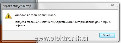

borisz je napisal/a:
Ko hočem odzipati, mi javi, da ne more.
Boris
Se nikoli slisal... Programa je nekaj 10 kb. probaj downloadat se 1x

ce ti ze zip ne dela Mr. Green
BladeDesign12.tar
 Ime datoteke:  BladeDesign12.tar
 Velikost datoteke:  143.5 KB
 Downloadano:  13 krat

PrispevekObjavljeno: Sob Maj 15, 2010 6:31 pm    Naslov sporočila:   Odgovori s citatom
Obe verziji (zip in tar) sem preveril (downloadal) in delata...
