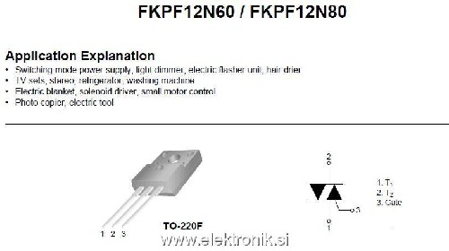

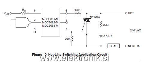

Prav rad bi vedel, kaj delam narobe. Prilagam shemo vezja in izvlečke iz 'datasheet-ov' (kako z eno besedo po slovensko?).
Upore nisem računal, sem prekopiral iz nekega drugega načrta. Pin C3 gre na mikrokrmilnik.
Če mi najdeš črva, Silvo, ti bom hvaležen.

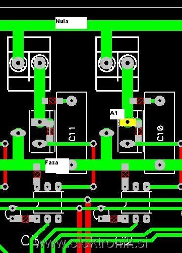

Če je tako zvezano, bi moralo delati. Morebiten vzrok bi lahko morda bila premala razdalja kje na tiskanini? Recimo G ter A1. Če je pri lotanju na vezju ostalo kaj flux-a ali paste bi lahko prišlo do preboja. Poskusi vezje sestaviti na testni plošči.
V prilogi izgled moje zadnje tiskanine, ki sem jo uporabil za eno kontolvsko regulacijo, ki je že delno v funkciji.

Če si namesto triaca zamisliš tiristor v tvojem vezju Vilko, boš opazil, da bi s tvojo vezavo prožil tiristor iz G na A, kar je seveda narobe, saj ga moraš prožiti iz G na K. Upam, da si razumel. Silvo, tudi tvoja tiskanina je narobe, saj si srednje priključke triacov vezal skupaj... in prožiš triac iz G na A2... saj deluje, ampak to ni vredu.

Jaz ne vidim, kaj bi bilo narobe Sad Tale screeshot je iz datasheta optičnega sprežnika - povezava na njega je v eni iz med prejšnih sporočil.
Vsi proizvajalci Motorola,Fairchild, Toshiba... imajo v svojih datashetih enako tipično aplikacijo. V firmi, kjer sem bil prej zposlen teče kakih pet krmilnikov po taki vezavi že desetletje. Sicer sem naredil veliko vezij na enak način. Tudi predloga tiskanine, ki sem jo pripel zgoraj je narejena enako ter že deluje.

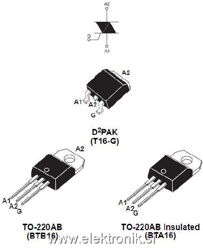

Reber, ali si odprl priponko snap2.jpg ki sem jo pripel v prejšnjem postu, (ne vem, zakaj se ni, tako kot druge jpg priponke razvila v sliko?)
Na njej je izvleček iz datasheeta za moc3063 in vzorec sheme, ki sem jo kopiral upam da verno. Res, da tam ni BTA16 ampak nek drug triac, za katerega sem ravnotako poiskal datasheet in prilagam izvlečke
Ali nisem vezal točno tako, kot je narisano v datasheet-u za moc3063 oziroma na priponki snap5.jpg?
Tvojo razlago in primerjavo s tiristorjem ne razumem, ker tiristorja ne poznam, mislim, pa, da je to nekaj za vklapljanje enosmerne električne energije.. Tako mi K in A ne pomenijo dosti, si mislim, da gre za katodo in anodo, kar ima spet pomen pri enosmerni napetosti, kaj ne?
Ali ob pregledu tukaj priloženega še vedno trdiš, da je vezano narobe?
Hvala za pomoč..

Ah, slabo sem pogledal in nekaj zamešal. Prav je zvezano, saj opto-triac ni vir napetosti ampak stikalo in triac v optosklopu naj bi bil vezan na A2 in G zunanjega triaca. Vezava je torej videti v redu, res ne vem kako sem prej gledal, bom uredil, kar sem napisal, da koga ne zavedem.
Tudi sam se držim teh predlogov v data-sheet-ih, ki se seveda ujemajo z mnogimi industrijskimi aplikacijami, ki so jih projektirali zanesljivi načrtovalci.
V svojih projektih večinoma uporabim MOC3063, ki ima dovolj 5mA na LED in to iz enakega razloga, zaradi nižje porabe. Večji tok, ki ne presega dovoljenega, ne bo kvarno vplival na LED, ampak če se držimo predlaganih 5mA mora delovati.
Jaz vedno vežem kar direkt, pač kopija ene aplikacije, kjer tudi ni bilo uporov, tako da s em si mislil, da bo že dobro kar brez.
