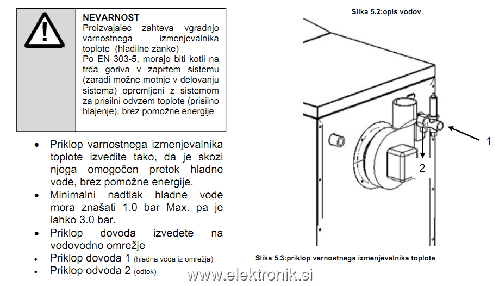

Zakaj bi se peč na biomaso (pelete) poškodovala, če zmanjka elektrike, pa mi tudi ni niti najmanj jasno.
Biomasa kot les - ker znotraj peči še vedno gori, odvoda toplote pa ni -> bum
Sicer je pa pri peletih tako, da če ni vpiha ogenj ugasne oziroma skoraj ugasne.
Pregreješ gorilnik, ker se ne hladi več z zrakom
V prvi stopnji je varovalo termostatski regulator vleka (klasične peči). Prevroče -> Zapre dovod zraka
Kljub zaprtemu dovodu zraka, temperatura peči narašča
Termovarovalo odpre dotok vode pri 95-97 stopinjah celzija, ohlaja plašč peči -> ni pregrevanja
Ni pretoka, ni hlajenja
Tudi ta "tabela" mi izgleda, kot da jo je napisal en distributer energentov iz elektro stroke, ali uslužbenec petrola. "Kr neki"

Hypersonic, se mi zdi, da še nisi videl gorilnika na pelete.
Nemogoče je, da bi se gorilnik pregrel, če zmanjka električne nenergije.
Količina peletov v njem je tako majhna, da se to ne more zgoditi.

Vidim da ti ni jasno kakšni so predpisi za vgradnjo kotlov na trda goriva in biomaso, še manj pa delovanje predpisanih zaščit.
Ko kar iz zraka potegneš puhlico "BUM" ker ni odvoda toplote pove vse.

No še ena slika termovarovala in kaj dela.
Termovarovalo in predpisi
