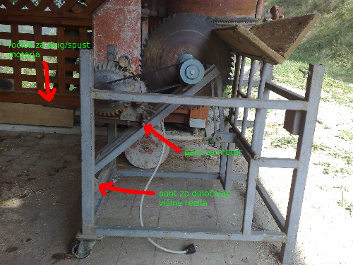

bbrane je napisal/a:
Če te zanima ti zadevo lahko poslikam. Je namreč zelo enostavna rešitev.
bbrane mi je poslal slike na mail, jih bom prilepi tu zaradi kompletnega pregleda.
Oznake sem dodal sam
cirkular s preprosto sklopko z dvigom/spustom motorja
 Velikost datoteke:  1.03 MB
 Pogledana:  36 krat
