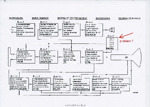

Tukaj je diagram te televizije no meni se zdi da bi to lahko bila ta težava(glej diagram-sliko)
da je mogoč AGC fail mi je nekdo povedal na tem forumu,ki je pa angleški :
http://www.vintage-radio.net/forum/showthread.php?t=98679&page=3
Kako bi lahko preizkusil in se prepričal,če B-e-1 na diagramu deluje ?,ker mi povzroča točno te napake,ki bi bile Če to ne bi delovalo ? Brick wall

Iz blok sheme kaj ugotovit bo malo težka. Z videorekorderjem tudi ne bo šlo ker so bili nastavljeni večidel na kanal 36 ta TV pa nima UHF področja.
Če je v sliki čisto malo šuma samo iskrice je kanalnik , če pa ni nič pa mf EF85, EF 80 ali kaj podobnega nimam točne sheme.
Jaz bi preveril napetosti na elektronkah predvsem na katodah pa točno izmeri (in menjava elektronk B5, 6, 14, 15, 16), in povratno vezavo s B10 (B9)- PCF 80 v mf in tuner. Ter signal iz PL81 (Pl 36, 500..) z 2. mrežice gre preko C 80 signal 120V pp na tvoj AGC.
O katerem televizorju točno tu debatiramo? Te moje oznake so za TV sprejemnik Tesla 43 samo to shemo imam, princip je pa isti.

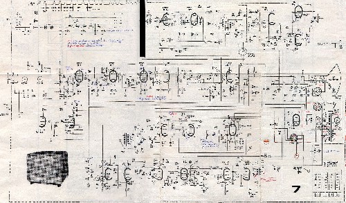

Imam shemo. Zvečer jo poskeniram in pripnem.
Ja je ta TV,dej poskeniri pa pripni,bi bil zelo hvaležen.

Obljuba dela dolg.
Emm, ker nimam A3 skenerja bo treba načrt natisniti pa zložiti skupaj.
Ker je prvič, da pošiljam priponke. Mi je ratalo ....... .
Kakorkoli. Upam, da bo koristilo.
865_20140321_0002.pdf

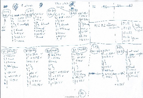

Malce sem meril napetosti na elektronkah,ko sem previrjal napetosti pred PCL84,sem z dotikanjem določenih uporov ustvarjal motnje na zvoku,torej TV definitivno nima signala,oziroma ga ne proizvede.
Prepričan sem,da imam kako slabo elektronko,ki ne opravlja svoje delo ! , ker
sem zamenjal čisto vse kondenzatorje,ter preveril precej uporov in nobenega našel
z defektom.
Je mogoč kdo iz okolice Celja, ki bi mi lahko testiral elektronke na testerju mogoč ? Question
Voltaže na elektronkah !

Uh si pa resno vzel meritve, včasih ni bilo takih točnih meritev. B13 nihanje napetosti na katodi triode. Morala bi bit stabilna napetost 10V saj ima 2 kondenzatorja in upor proti masi, pa na anodi je napetost ok.
B9 na mrežici triode -14V naj bi bilo -17/-25V iz vertikalne stopnje. Posledično je na anodi 0,4V na bi pa bilo 0,5/5V.
Najlažje je menjat žarnice, pa če ni efekta potem iščeš naprej napako.

Opazil novo sled !
Vedno ko imam tv prižgan vec kot 1 minuto se elektronka PCL82 (B7),ki žene vertikalni transformator začne zelo greti-zelo vroča,zaradi vročine nastaja vedno bolj
močno rdeče-oranžno žarenje,ke nastaja na gridu,meni se zdi,da skozi lampo gre preveliki električni tok.
Elektronka najbrž nima pravega biasa (napacne napetosti) !
Sem tudi vzel meritve:
1: +0.06/0.07 V (moralo biti -4 V)
2: +20/28.7 V (moralo biti +14 V)
3: +13.38 V (moralo biti 0 V)
4: GRELEC
5: GRELEC
6: +202 V (moralo biti 205 V)
7: +211 V (moralo biti 180V)
8: +1.6V (moralo biti -1.5V)
9: +93.7V (moralo biti 70V)
Precej napačne voltaže in tudi previsoke,zaradi tega je mogoce lampa pod stresom,ter ne deluje popolnoma ...
Drugač vertikalni transformator deluje OK,a je možno,da lahko ta elektronka povzroči te problem,kr sem gledal shemo in ima nekaj žic,ki gre v PCL84(VIDEO lampa) in v PCF80 (ki se mi zdi,da ne dela ničesar,razen grelec v njej [slovenščina je zame španska vas] ?

Glede vertikale, menjaj C168 in bi se moralo normalizirati.
