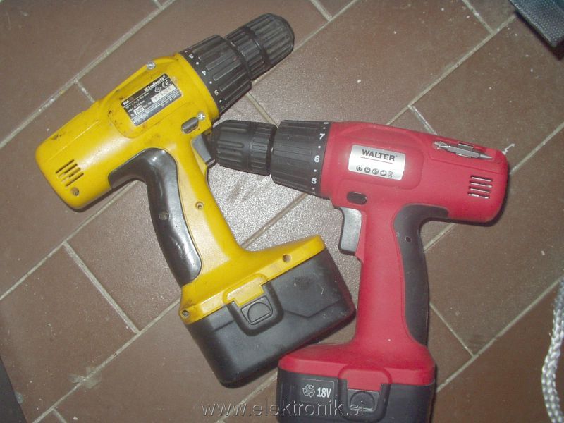

Napisano je relativno. Zavisi kaj in kako si delal. Sam sem s popolnma enakim vijačnikom pri popolnma napolnjeni bateriji delal kako uro. Menjal sem neka vodila , ki so bila pričvrščena s 6mm-mi pop kovicami. Vrtal sem z 5mm svedrom. Izvrtal sem kakih 60 kovic na kar je bila baterija v trenutku prazna.
Po občutku sodeč baterija ni držala kaj dosti več kot tista v mojih low cost vrtalnikih.
Na fotografiji-rumen: Star kaih 7-8 let lahko rečem, da se rabi za profi namene. Oba priložena akumolatorja sta še vedno v dobri kondiciji. Priložena je bila mamreč tudi solidna hitra polnilna naprava. Koliko je že "dal skozi" se vidi na priloženi fotografiji. (med drugim tudi kar dva padca s precejšne višine - zlomila se je plastika v katere se privijejo vijaki, ki držijo ohišje skupaj. Zrvtal sem lukne skozi ter dal na drugi strani matice. )
Drugi "rdeči" model je novejši. Kupil sem jo pred vsem zato, ker je v kompletu tudi bateriska vbodna žaga, ki včasih na terenu pride zelo prav.
