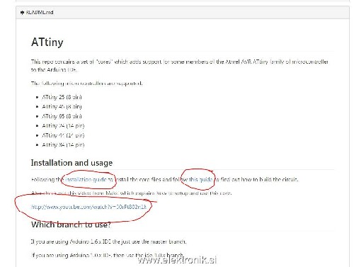

PrispevekObjavljeno: Čet Jan 19, 2017 11:09 pm    Naslov sporočila:   Odgovori s citatom
Pozdravljeni.
Zanima me kako naj dodam novo knjižico(librari) v arduino program. Knjižico najprej downloadam iz spleta nato datoteko unzipam ter jo dodam pod arduino libraries vendar mi program vedno izpiše : Neveljavna knjižnica najdena v C:\Users\Lenovo\Desktop\Arduino\libraries\attiny-master: C:\Users\Lenovo\Desktop\Arduino\libraries\attiny-master
in od tu naprej ne znam več.
Lp.
Prispevkov: 5846
Aktiv.: 23.66
PrispevekObjavljeno: Čet Jan 19, 2017 11:42 pm    Naslov sporočila:   Odgovori s citatom
Kje na NETu se nahaja ta knjižnjica in katero verzijo Arduino IDE uporabljaš?
Tukaj imaš tudi vse informacije, kako se dodaja neka knjižnjica.
jjedat
Pridružen-a: Ned 17 Avg 2014 13:57
Prispevkov: 104
Aktiv.: 0.73
Kraj: Vojnik
PrispevekObjavljeno: Čet Jan 19, 2017 11:49 pm    Naslov sporočila:   Odgovori s citatom
Knjižnjica se nahaja tukaj: https://github.com/damellis/attiny
Uporabljam pa Arduino 1.8.0
Prispevkov: 5846
Aktiv.: 23.66
PrispevekObjavljeno: Pet Jan 20, 2017 1:12 am    Naslov sporočila:   Odgovori s citatom
Tukaj imaš lepo razloženo kako in kaj.
Drugače pa imaš v datoteki README.md tri povezave (na spodnji sliki so obkrožene z rdečo, kjer je vse razloženo.
Glede na to, da uporabljaš v.1.8 se drži tistega, kar velja za 1.6x.
