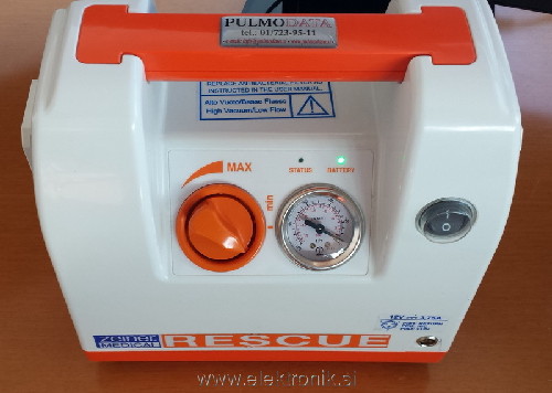

Na slikah se ne vidi "elementa" za uravnavanje pretoka in/ali sesalnega tlaka.
Je to navadna skozna dušilka, vezana kar v dovodno cev? V tem primeru se priprtje (zmanjšanje pretoka) dušilke pozna kot večja obremenitev črpalke.
Če bi se skozi dve zaporedni dušilki (notranja, nedostopna, bi bila fiksno nastavljena, če bi drugo, dostopno, po nesreči povsem odprl) v sistem dovajal dodaten zrak mimo sesalne cevi, bi črpalka lažje sesala in bi porabljala manj energije.
Morda bi bilo možno tudi brez dušilk, kar s PWM upočasniti motor.

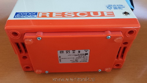

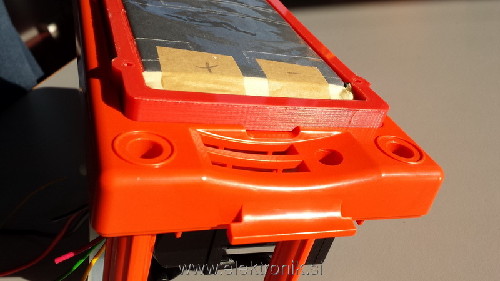

Evo, dobil od Musty-ja modificirano ohišje: "distančnik" za spodnji pokrov za baterijo, tako da je zdaj notri 3S1P LiPo 10 Ah paket ... Zdaj pa hitro še BMS dokončat ...

- Zaradi malenkost višje višine novega akumulatorskega packa je bil na 3D printerju natiskan okvir, ki pokrov razdelka za baterije dvigne za potrebno višino

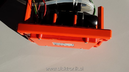

Predelan aspirator - navzven niti ni opaziti kakšne spremembe ... |
123.71 KB |
14 krat |
No, razen spodaj je nekoliko dvignjen - ampak par mm višine na račun dobrega trikratnika povečanja kapacitete ni nerazumna cena ... |
