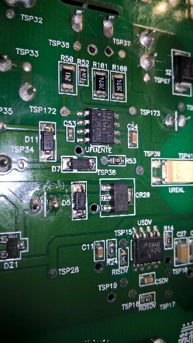

Na tej plošči niso vsi čipi označeni z Unn, temveč so nekateri poimenovani: UFUENTE, UASIC, UMICRO, USDV, UFFSDV, UREAL. Regulatorji pa so označeni kar s Qnn.

Mogoče pa kdo iz slike ugane vsaj proizvajalca.
Levo od čipa je TO-220 MOSFET, nad njim transformator.
Diodi D7 in D11 skrbita za napajanje iz ponora preko kondenzatorja in uporov spodaj. Izven slike spodaj so še elko in zagonska upora.

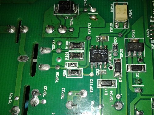

Tole? Od tukaj. Še datasheet. Think

Bravo! To bo! Applause

Super, hvala. Že sam se iskal po imenu plošče, fuente, ipd. pa nisem nič našel.
Žal tega ne pozna niti Octopart niti eBay niti ASWO. Ampak sedaj imam PDF in lažje improviziram.
Tukaj se sprašujem zakaj proizvajalci ne uporabljajo svojih čipov. Na plošči piše Siemens, slednji oz. Infineon dela ustrezne čipe, pa jih ni noter. Najbrž ker je denar sveta vladar. Reklama pa taka.

Hvala za predlog. Kupil ga je kar lastnih plošče, ker ima z AliExpress izkušnje. Sedaj imam še dva kosa na zalogi, če bo kdo rabil.
Indukcija je popravljena. Sem pa tranzistor STP4N80Z zamenjal z STP3N80K5, ki je bil hitreje dobavljiv. Fuč je bil tudi optospojnik Ureal, ki sem ga zamenjal z nekoliko večjim.
