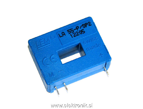

PrispevekObjavljeno: Ned Maj 13, 2012 12:49 pm    Naslov sporočila:   Odgovori s citatom
Pozdravljeni
V priponki je primer merilnika toka od proizvajalca http://www.lem.com/ ... namenjen je brezkontaktnemu merjenju večjih tokov.
Gre pa za "precej" drago zadevo.
Lp.

Aktiv.: 60.03
PrispevekObjavljeno: Ned Maj 13, 2012 2:12 pm    Naslov sporočila:   Odgovori s citatom
Profesor Einstein je napisal/a:
Pozdravljeni
A si ti prebral zadnjo številko naše revije ?

PrispevekObjavljeno: Ned Maj 13, 2012 2:34 pm    Naslov sporočila:   Odgovori s citatom
Zdravo Darko ... priznam nisem prebral zadnje številke.
Vidim da ste izdelali merilnik toka +/-80A s podobnim tokovnim senzorjem.
Trenutno osvajam (nabiram) znanje s področja avtomobilisitčnih zadev tako da zadnje čase podrobno ne spremljam elektronike.
Lp.
