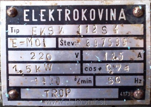

To je tablica:

aly Član
Pridružen-a: Tor 28 Sep 2004 14:51 Prispevkov: 9407 Aktiv.: 39.67 Kraj: Kranj - struževo
Objavljeno: Tor Avg 10, 2010 7:14 pm Naslov sporočila: |
Smo rekli, slike daj direktno na forum! Hvala.

Iztok Član
Pridružen-a: Pet 08 Okt 2004 0:55 Prispevkov: 4974 Aktiv.: 20.98 Kraj: LJ
Objavljeno: Tor Avg 10, 2010 11:37 pm Naslov sporočila: |
Najprej malo forenzike ...
Tole je enofazni motor ker na spodnji desni sponki niti nima žice v navitje. Zato je desna ploščica tam po nepotrebnem in bi šla črna dovodna žica lahko direkt gor na desno sponko.
Če bi levi ploščici obrnili vodoravno bi mu s tem spremenili smer vrtenja.
Lepo se tudi vidi, da je glavna tuljava priključena na zgornjo levo in spodnjo srednjo sponko - debelejši bužirki iste barve.
Ta motor je bil že na previjanju pri domačem previjalcu, kar se vidi po tipu bužirk in rumenem laku, ki je zalil tudi priključno omarico.
Prav tako nima centrifugalnega stikala, ker je za kaj takega pokrov ventilatorja prekratek, poleg tega pa v priključni omarici ni videti njegovih žic ...
Edino kar je nenavadno je tista zelena blindirana žica, ki je ven speljana na vrhu. Po barvi bi bila lahko celo en konec pomožnega navitja.
Za začetek bi jaz priključil nanj vsaj 25mF brezhiben kondenzator. Če se bo zavrtel in bi ga rabil, pa bi mu zraven obesil vsaj 100, če ne celo 120uF delovnih kondenzatorjev.
