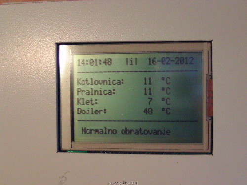

psevdonim je napisal/a:
... kakšni so sedaj rezultati ?...
Online podatki na fotografiji. Je stalno vključena. Tudi pozimi, ko kurimo na trdo gorivo. Bojler v peči je zaprt. Prav tako ni priključena na centralno. Podatke o porabi bom pripravil konec meseca.
