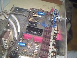

PrispevekObjavljeno: Pon Sep 15, 2014 8:01 pm    Naslov sporočila:  Igrice Odgovori s citatom
Malo sem " povprašal" naokoli in dobil še eno varianto igric...
 Velikost datoteke:  25.04 KB
 Pogledana:  20 krat

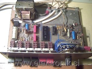

PrispevekObjavljeno: Pon Sep 15, 2014 8:07 pm    Naslov sporočila:   Odgovori s citatom
Še druga slikca
 Velikost datoteke:  18.36 KB
 Pogledana:  14541 krat

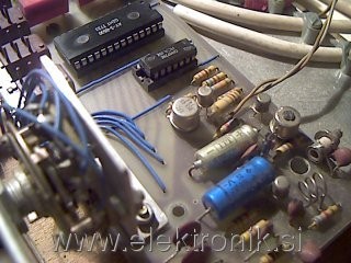

PrispevekObjavljeno: Pon Sep 15, 2014 8:08 pm    Naslov sporočila:   Odgovori s citatom
Še tretja.
 Velikost datoteke:  24.24 KB

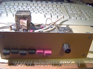

PrispevekObjavljeno: Pon Sep 15, 2014 8:09 pm    Naslov sporočila:   Odgovori s citatom
In četrta;
 Velikost datoteke:  26.24 KB

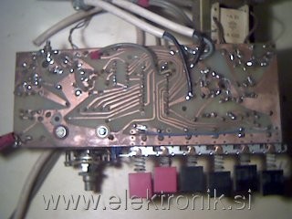

PrispevekObjavljeno: Pon Sep 15, 2014 8:16 pm    Naslov sporočila:   Odgovori s citatom
Pogled na tiskanino.
 Velikost datoteke:  20.33 KB
