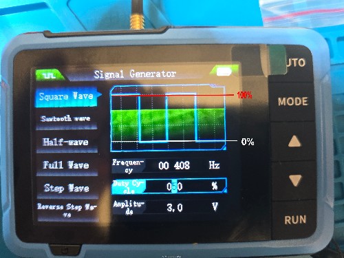

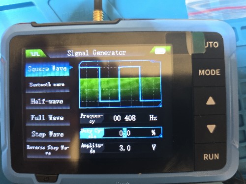

PrispevekObjavljeno: Sob Mar 15, 2025 10:04 pm    Naslov sporočila:   Odgovori s citatom
To so verjetno osnove, ki meni sicer niso čisto domače. Če nastavim duty cycle med 10% in 90% števec ur normalno klika na 35 sekund, napetost na generatorju pa je med 0,10 in malo manj kot 3V. Ko nastavim na 100% je napetost 3V in števec ur neha delovati. Enako neha delati, če nastavim na 0%.

Deflektor je napisal/a:
Ko nastaviš na 100% imaš enosmerno stalno enosmerno napetost 3V (rdeča črta na sliki) in pri 0% imaš stalno enosmerno napetost 0V (bela črta na sliki). Med 10% in 90% je modra črta na sliki. Upam, da sedaj razumeš!
