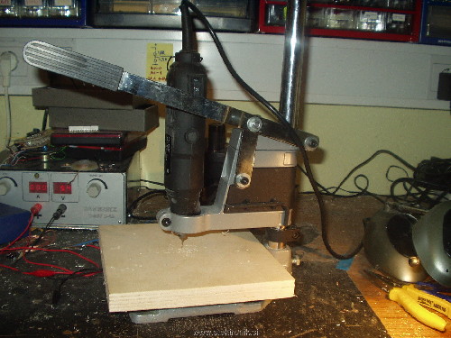

Imam proxxon s kovinskim nosilcem in regulacijo vrtljajev.
Stojalo ima še vedno rahlo zračnost levo-desno in lahko:
- to izkoristiš in na fino nacentriraš luknjo
- ročico rahlo vlečeš v eno smer in s tem odpraviš zračnost.
TUKAJ so slike mojega stojala.
Proxon in ostali imajo večinoma več različnih "puš" za določen razpon debeline orodja. Če uporabljaš navadne svedre, ki nimajo odebeljene prijemalne strani, lahko dokupiš klasično vpenjalno glavo s tremi prijemalnimi zobmi. Moja gre do Fi cca 3 mm.
Obstaja pa še nekaj drugih proizvajalcev - ampak pred nakupom preizkusi opletanje osi in trdnost stojala.

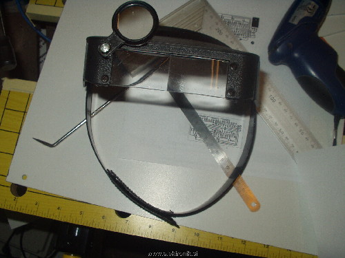

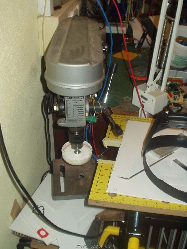

O stojalih smo pisali tukaj Z malo dodelave se da stojalo iz Interdiskonta dodelati tako, da je proksonovo igrača proti njemu. Meni izredno lepo služi. Tisto sporočilo je staro približno leto. V tem času sta bila zlomljena dva svedra. (nobeden med vrtanjem- oba sta se zlomila po nerodnosti pri čiščenju , ko se je odstranjevala podložna deščica. ) Ko sem izdeloval tiste novoletne okraske, je bil pri meni sodelavec na "praksi". Še nikoli ni vrtal tiskanin a je takrat zvratal večje količino ploščic brez težav, brez da bi mu uspelo zlomiti sveder. (no ja enega je zlomil, kot sem opisal zgoraj - ko je končal - pri čiščenju Wink )
V priponi še naglavna leča, ki pride zelo prav pri natančnem vrtanju - sploh če so luknje manjše od 0.8mm
Še ena sveža fotografija

Moje sanje so seveda, da bi imel univerzalni stebrni vrtalnik, s katerim bi lahko izvrtal od 1 mm luknje do 13 mm ali več in to v kovino, plastiko, les - you name it...
Sam imam tak vrtalnik, a se zadnji čas na njem nabira prah (dobesedno Wink ) Vpeti gre sveder od 0.8 -13. Brez težav sem z njim kar precej časa vrtal tiskanine. Sedaj služi v glavnem za čiščenje ploščic.
