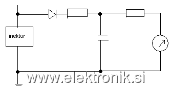

V avtu imam single point injection (en inektor za vse 4 valje, podobno kot fergazer), pa me zanima kako bi se dalo merit trenutno porabo z analognim instrumentom na cager. Inektorju se spreminja frekvenca in trajanje pulzov. Nekaj sem razmišljal v tej smeri, kaj pravite?:

Pri majhni frekvenci bi še šlo, z večjo frekvenco pa bi morala biti RC konstanta manjša, tukaj pa kazalec ne bi več sledil.
Kaj pa kak op-amp? Na izhodu lahko dobiš spreminjajočo se napetost v odvisnosti od frekvence in jo primerno ojačaš.

Če poleg časov odpiranja injektorjev in frekvence ne boš upošteval tudi hitrosti vozila bo podatek precej daleč od realnosti. V tem primeru bi zadostoval že potenciometer na loputi zraka sesalnega kanala - plina.
Pri mojem avtu je tak prikaz digitalen (skrite funkcije BCja) in tudi stalni "analogen". Zakaj analogen v narekovajih? Ker tisti kazalec poganja koračni motorček, tega pa krmili motorni in ABS CPU na podlagi časov injektorjev, frekvence in trenutne hitrosti vozila.
Zato mi kaže pri hitrosti npr. 80km/h v III. prestavi pri 3500rpm skoraj enako porabo, kot pri isti hitrosti v IV. prestavi pri 2500rpm. Wink
Na videz podobno so imele Lada Samare, kar pa je bilo res samo podobno. V Samari je bil tisti kazalček le vakum-meter priključen na sesalno cev pred loputo za gas ...

BMWjev števec je kot tak neuporaben.
Vsi resnejši prikazovalniki so krmiljeni iz "glavnega" računalnika in upoštevajo več parametrov za izračun kot si jih lahko na hitro zamislimo.
V grobem pa rabiš hitrost vozila, čas odpiranja injektorja ter tlak dovoda goriva (slednji se namreč spreminja pri nizkem področju-mali obrati, malo gasa).

Sami odpiralni časi injektorjev brez informacije o hitrosti je premalo, pa še kaj drugega bi bilo tudi dobro upoštevati.
Tisti kazalčki včasih pa so bili le nekakšen ekono-meter
