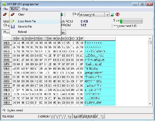

Ej čakaj malo - zakaj za vraga pa rabiš ti .bin pri Bascom-AVR? Temu se lahko preprosto izogneš! Shocked Rolling Eyes
Lahko pa v Bascom-AVR zapečeš v čip kar HEX datoteko. Kateri programator uporabjaš?
Spodaj imaš v slikah opisano, kako se izogneš težavi!
Najprej klikneš naloži novo datoteko v buffer!
 Velikost datoteke:  96.2 KB

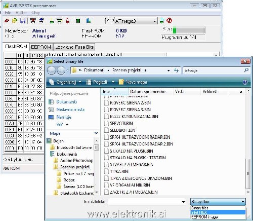

Potem namesto Binary files izbereš Intel HEX.
 Velikost datoteke:  102.05 KB

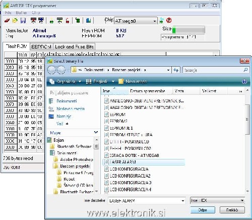

Nato ti prikaže samo vse .hex datoteke. Izbereš tvojo in odpreš, potem pa brez skrbi naložiš na čip!
 Velikost datoteke:  101.88 KB
