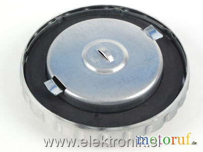

imam pa tak pokrov.
 Velikost datoteke:  20.24 KB

Druga rešitev: Mehanska. Čez pokrovček goriva namesti še eno jekleno zaščito s svojo ključavnico, katero se ne bo dalo odstraniti brez hrupa

na to sem tudi sam pomislil, samo potem ti spodaj prerezejo cev ki povezuje levi in desni rezervoar in potem se iztece tisto cesar ne ukradejo ali pa naredijo luknjo v rezervoar
Boljs bi bil tak sistem da jih prezene.
