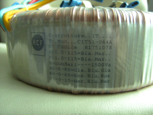

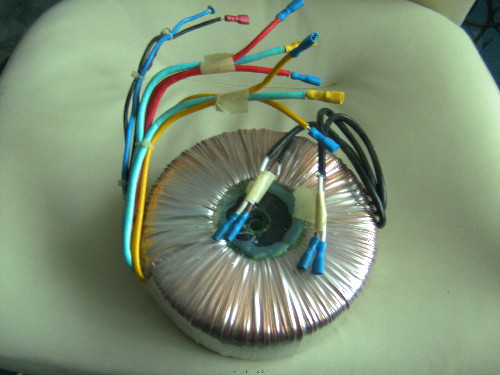

Pozdravljeni.
Dobil sem en večji toroidni transformator iz enega PA ojačevalnika. Problem je v tem, da ne vem, kako ga priključiti. Če merim upornost med posameznimi odcepi navitja, izmerim zelo majhno upornost( pod 1 Omega ) Shocked . Zadeva je delovala preverjeno na 220V! Gre pa za transformator, ki ima 2 primarja in 3 sekundarje. Če prav razumem, je primarna napetost na trasformatorju 115V. Sekendar pa je 2X 60/0/60V in 1X 15/015 V. Predvidevam, da moram primar vezati zaporedno Confused , da ga lahko potem priključim na 220V. Prosim za pomoč! Hvala!

Pravilno predvidevaš o vezavi primarja.
Če bi še italijansko znal barve, bi imel vse.
Pa evo, tukaj imaš vse.

Ja za barve mi ni bilo problema. Problem je, ker ne vem, kako vezati skupaj primar. Dve žici na primarju sta rjavi in dve beli. Če sklenem skupaj eno belo in eno rjavo in izmerim upornost dobim vrednost 0.8 Omega Shocked .
Ps: sem priključil na napetost in zadeva dela! Kje je tukaj logika!!?? Shocked A nebi moralo biti na strani primarja upornost nekaj k Omega . Zadeva drugače deluje brez problema! Hvala za potrditev glede vezave!

Tako močan trafo ima tudi na primarju dokaj debelo žico, zato se ne sekiraj če si pričakoval rang kOhm.
Sicer pa... Glavno da dela Wink
Edina neznanka ti ostane moč 15V sekundarja, ki ni neomejena.
Praktično vsa nazivna moč namreč pade na 60V sekundarje, ki so bili uporabljeni za pogon končne stopnje.
15V pa se uporablja za nizkopotrošne morebitne predojačevalne stopnje in relejske vklope oziroma razne zaščite, tako da tu na kaj več kot kak amper ne bi računal.
