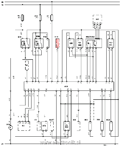

strobos Član
Pridružen-a: Sre 24 Sep 2003 12:19 Prispevkov: 726 Aktiv.: 3.06 Kraj: Brežice
Objavljeno: Sre Feb 11, 2009 4:52 pm Naslov sporočila: |
Našel sem samo tole za motorni računalnik in naprave priključene nanj.
Shema motornega računalnika |
48.77 KB |
44 krat |
