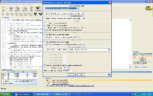

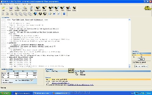

Problem je da ne morem prebrati vsebino Atmega32.Imam programator sposojen od kolega Elnec BeeProg.Bral bi rad preko ISP konektorja , saj za ta krmilnik je drugače potrebno kupiti dragi adapter TQFP (cca 150Eur).
Prilagam slike nastavitev,povezave itd...

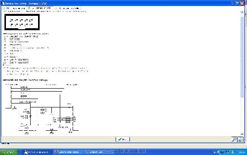

Povezal sem tako kot je na sliki 2 brez uporov R1,R2,R3 in tistega sklopa s elkotom,diodo in uporom(črtkano).
Na vezju pa imam kvarc 4MHZ.
Hvala že v naprej.

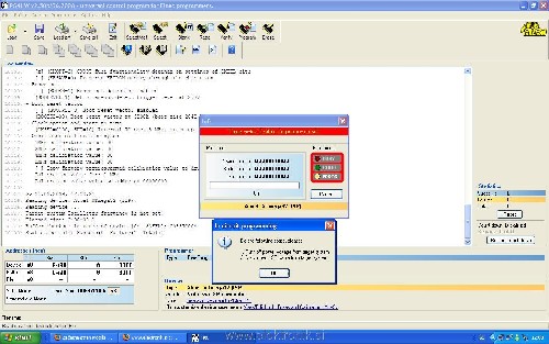

Pri branju se mi je pokazalo naslednje sporočilo(kar je tudi razvidno iz slike-rdečo obarvano).
Target system Oscilator frequncy not set
Kako pa ugotovim , da je zaščiten pred branjem.Ali ga potem ni možno razkodirati in prebrati?

Če je zaščiten pred kopiranjem, ga ni možno prebrati. Če imaš kak nov primerek, ga poskusi sprogramirati ter prebrati. Tako boš videl, če je s programatorjem vse OK.
