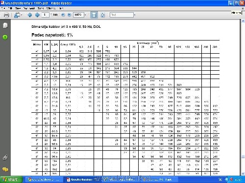

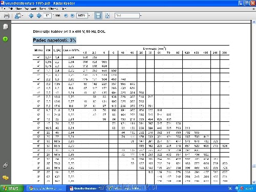

@borisz
Tudi moje mnenje je, da gre za 7,5kW motor - takšni so danes standardni - obstaja možnost, da je motor že precej v letih in tako 7kW.
Potrebne preseke žic si lahko ogledaš v pripetih datotekah:
- za padec napetosti 1% in
- za padec napetosti 3%.
Tabeli sta vzeti iz dokumentacije Grundfosovih potopnih črpalk - dimenzioniranje priključnih kablov.
Osebno nabavljam kable v Telmak Logatec, tudi zaradi tega, ker je možna nabava nad 100m.
Tudi jaz bi ti priporočil uporabo trdega kabla (včasih oznaka PGP).
Kabel bi zakopal vsaj 20 cm globoko, tako bi bil fiksen.
Kot opažam je najmanjši presek kabla za tvoje potrebe 5 X 4 mm2 (5-x zato,da imaš tako možnost tudi 1 faze).
100 m takega kabla na kolutu za vrtno cev, pa takšen kolut uniči zelo hitro - zaradi teže.
3%
 Velikost datoteke:  168.13 KB
 Pogledana:  22 krat
Nočem pametovati in prepričane prepričevati. Izkušnjo želim deliti s tistimi, kateri le-to potrebujejo.
Marjan
