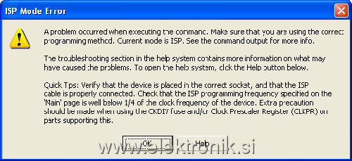

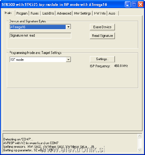

Lep pozdrav,
Kot da nimam že dovolj dela sem si na glavo "nakopal" še to, da sem se začel ukvarjati z mikrokontrolerji. Saj vem, da boste rekli,, da sem si sam kriv, no pa saj je res. In začel sem. No ne še ravno. Pri Darkotu sem nabavil AVRUSBProg in naredil testno ploščo za Atmega 16 od dkone. Zadeve sem med seboj povezal sedaj pa dobim sledeč izpis pri konektu in kasneje, ko poiskušam brati iz mikrokontrolerja javi napako. Ali mi nekdo lahko pove, če je sploh povezava z mikrokontrolerjem OK, ali vidim samo povezavo s programatorjem. Vem, da je čisto začetniško vprašanje pa vseeno.Na forumu sem brskal ampak žal nisem našel odgovora.
Vsaka pomoč bo dobrodošla.
Hvala že v naprej.
Boris

PrispevekObjavljeno: Sre Apr 22, 2009 4:35 pm    Naslov sporočila:   Odgovori s citatom
Poskusi z manjšo isp hitrostjo.
spy
Prispevkov: 403
Aktiv.: 1.76
Kraj: Tržič
PrispevekObjavljeno: Sre Apr 22, 2009 4:36 pm    Naslov sporočila:   Odgovori s citatom
Za začetek zmanjšaj frekvenco ISPja iz 460kHz na 57kHz ali manj. Nato preveri povezave (MOSI, MISO, SCK, reset in gnd). Potem mora iti.
