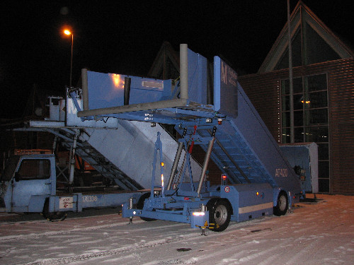

Lep pozdrav!
Delam diplomsko nalogo in ena izmed tem bo tudi sistem can-bus. Sicer ne bo za cestno vozilo, ampak vozilo za uporabo na letališču. Sicer vozilo je v voznem stanju, ampak sem se odločil, da bi ga nadgradil v can-bus sistem. Največji problem je, ker ga poganja elektromotor, voznik se nahaja na platformi in je tega kablovja na kilometre. S tem sistemom bi pa malo poenostavil vse skupaj.
Zdaj me pa zanima ali ima kdo kako literaturo ali kaj temu podobnega, da si lahko s tem pomagam in izpeljem projekt do konca.
hvala lepa
Peter

Priporocam da si pogledas tole knjigo A Comprehensible Guide to Controller Area Network je dobra za osnovo CANa, razlozi tudi par stvari ki jih druga dokumentacija ne, najvec kar sem sam iskal so fizicne omejitve oz. zmoznosti, ker sam CAN ne predpisuje fizicnega "prenasalca" signala, je tu vsaj osnova podana.
Drugace pa bi bilo verjetno boljse ce bi kaj vec napisal o projektu oz. pri cem bi zelel dodatno pomoc, saj je tezko pomagati ce se ne ve pri cem.
LP, Uros
