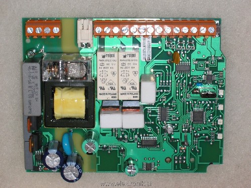

Za ponazoritev ... industrijsko izdelana elektronika za avtomatska dvokrilna vrata. Na vezje je integriran sprejemnik daljinskega upravljanja, krmiljenje in tokovni nadzor dveh DC motorjev (12A, 24V), polnilec "backup" akumulatorja, itd.
Na periferijo se lahko priključi tipke za ročni nadzor, varnostna fotocelica in zunanja antena.
