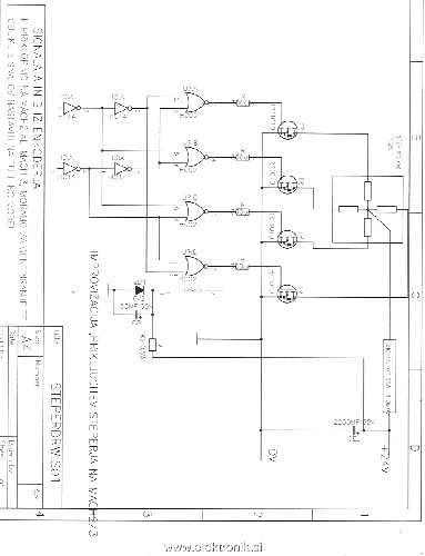

PrispevekObjavljeno: Tor Avg 18, 2009 10:38 pm    Naslov sporočila:  improvizacija Odgovori s citatom
Vso pohvalo solidno izdelanim izdelkom. Dvomim, da bo tisti uvoženi komplet pariral domačim ponudnikom. Če bi kdo rad pa malo improviziral lahko pa tudi takole: glej prilogo
priklopitev steperja na enkoder, mach2,3
