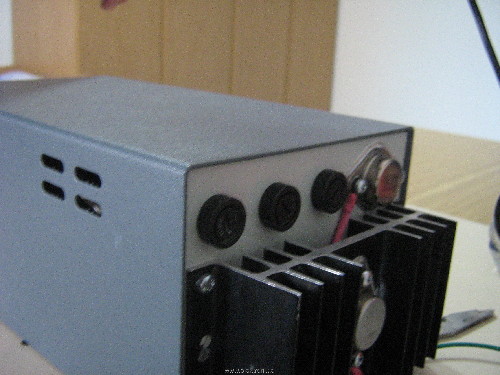

Imaš 2 vrsti usmernikov: linearne in stikalne. Pri vseh linearnih usmernikih so izgube enake. (Vnapajalna-Vizhodna)*tok Te izgube hladiš na ustrezen način. Samih izgub se ne moreš znebiti. Ali se moč troši na čipu ali tranzistorju. Ponavadi se raje hladi nek tranzistor kot sam čip. V tvojem primeru se po ustrezni shemi doda tranzistor, ki se ga ustrezno hladi, lm 317 pa opravlja regulatorsko vlogo!
Na sliki imaš prikazan hladilni del mojega napajalnika ki gre do 30V in 2A, zraven je še en tranzistor direktno na ohišju ki služi napajanju 5V izhoda do 2A!
Zato se najprej odloči za kaj potrebuješ napajalnik, s čim se imaš namen ukvarjati oziroma kaj napajati in ti bomo od tod naprej znali svetovati! Za začetek, ko napajaš kakšne led diode(tudi 5W ali 10W), mikrokontrolerje ti je nekaj do 2A dovolj!
