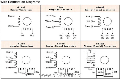

Tukaj si lahko ogledaš enega od primernih.
Sicer je za bipolarne motorje, vendar lahko tudi unipolarne povežeš kot bipolarne.
Boris
Ja to sem se tudi že spračeval, pa mi ni šlo v glavo, kako se že izvede prehod iz unipolarnega na bipolarnega. Ne vem točno ali izpustiš obe plus žici ali nekaj takega in ostale povežeš? Menda na tak način že strojno, izkoriščaš pol položaj, kar pripomore k natančnejšemu položaju koraka in tudi malenkost močnejši navor imajo s tem.

Aha bela pa rumena odpadeta oz. jih lahko nadomeščata žici rdeče barve.
Mogoče bi mi varianta L297 in L298 nekako še najbol ustezala. Po mojem je to tisto, kar zahteva STEP and DIRECTION, 1 A toka in 24V. Aha pa v dokumentaciji za L297 sem opazil da se DIRECTION označuje z CW/CCW, za STEP pa imajo, kar HALF/FULL. No sem že bližje. Smile No pa že sama dokumentacija mi priporoča slednjo tiskanino:
