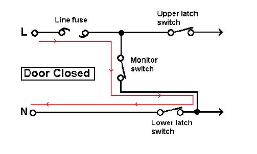

Imam model Sharp R-763. Vsakih nekaj dni mi v njej skuri 4A varovalko za napajanje lučke in elektronike (VN trafo je BP). Ko jo zamenjam je nekaj dni mir potem pa spet POK ...
Sumim, da je napaka v mikrostikalih na vratih, ker se to zgodi vedno le med odpiranjem ali zapiranjem vrat. Tam so tri mikrostikala in po temeljitem ogledu ter testih s 150W žarnico namesto varovalke Very Happy se je izkazalo, da je poleg električnih kontaktov v njih najbrž važno tudi zaporedje vklopov dveh od teh stikal, ker je spodnji zaklep posebej zasnovan, da najprej stisne eno in šele potem drugo stikalo ob njem. Ko sem preizkušal in pritisnil samo tisto drugo stikalo brez, da bi prej stisnil prvega pride do kratkega stika. Po eni strani logično, da je pri takšni napravi potrebna dodatna varnost nadzora vrat, po drugi strani pa malce nenavadna rešitev zadevo kar spravit v kratek stik ... Think
Sedaj pa vprašanje za poznavalce ... je moja teorija pravilna? Ima mogoče kdo el. shemo te mikre?

Stikalo direktnega stika z ohišjem ne more dobiti ker je v plastičnem ohišju in na plastičnem nosilcu. Priložena slika pa pove vse ostalo ...
PPG78 je napisal/a:
Iztok, poglej prilogo od strani 32 naprej.
LP, Peter
Peter to je to! Hvala za dokumentacijo. Ob prvi priliki sbeer
Moje domneve so bile torej točne. Malce razmajano ležišče "Monitor switch-a" bom utrdil in stvar je rešena. Smile
