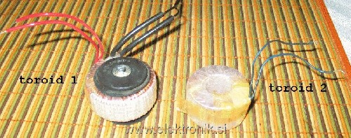

Dobil sem dva 20VA toroidna transformatorja;
prvi ima sekundarno navitje 21 V,
drugi pa sekundarja sploh nima.
Jaz bi na sekundarju potreboval 12 V.
Ima morda kdo izkušnje s previjanjem
sekundarnega navitja toroidnih trafojev?
Ali je to sploh izvedljivo?
Poskusil sem navijati žico fi 1mm,
pa sem kar kmalu obupal ....
Kakršni koli napotki so dobrodošli.

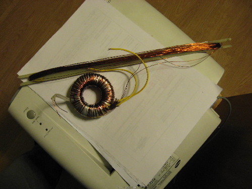

Raje vzemi 2x 0,5 kot pa 1.To naviješ na trak od vitroplast in potem to naviješ na toroid.

Zanimiva ideja! Vendar pa mi da misliti ....
- si navijal samo sekundar, ali tudi primar?
- koliko VA je tvoj toroid?
- kolikšni premer žice si navijal bifilarno?
- dimenzije vitroplasta?
- kje nabavljaš žico?
- ali si kaj pomeril, kako se bifilarno naviti
žici kaj kregata med seboj? Se to kaj greje?

sailor je napisal/a:
prvi ima sekundarno navitje 21V
Pusti takega kot je in ga uporabi v kakem drugem projektu kjer boš rabil tak sekundar.
A si prepričan, da gre za primar, ali gre za kako dušilko z neznanimi parametri?
Pojdi po novega v trgovino. Pri ceni cca 4€ za novega se ti ne splača ubadat s previjanjem.
Lp, Frenki
