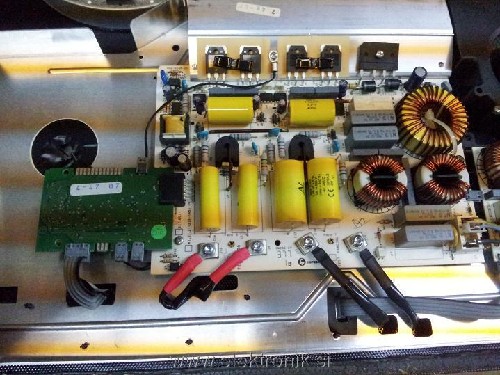

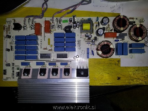

Imam težave z gorenje EIK690C in sicer je ob vklopu indukcijskega kuhališča odneso glavno varovalko, sedaj, po menjavi pa se plošča ne prižge več. Se sploh ne odziva. Kje bi lahko bila napaka, najbrž kakšen napajlni del? Samo vezje nima kakšnih vidno uničenih elementov. Ima mogoče kdo shemo?
Prosim za pomoč Pray

PrispevekObjavljeno: Pet Apr 20, 2012 5:45 pm    Naslov sporočila:   Odgovori s citatom
Končni krivec je kot kaže trenzistor 80N60UFD, ki krmili indukcijsko kuhališče. Za njim je odletel še usmerniški mostič, zato plošča ni bila v kratkem stiku. Ker ga v trgovinah ne najdem, pozna kdo mogoče ustrezno zamenjavo za omenjeni tranzistor (600V, 80A)

PrispevekObjavljeno: Pet Apr 20, 2012 7:10 pm    Naslov sporočila:   Odgovori s citatom
Pa si prepričan, da ni zanič še tisti tranzistor v paru, ki je zraven njega?
Aktiv.: 59.97
PrispevekObjavljeno: Pet Apr 20, 2012 7:16 pm    Naslov sporočila:   Odgovori s citatom
Mikimaus je napisal/a:
Ne glede na to ali je dober ali ne. Potrebno je menjati oba, po možnosti z močnejšimi.
Točno tako. Iz ust (tipk) ste mi vzeli. Gre za serijsko napako tehle modulov za indukcijske plošče, žal. Sad

Zmelly je napisal/a:
Končni krivec je kot kaže trenzistor 80N60UFD, ki krmili indukcijsko........
Koko pa si prišel do ugotovitve da je tale 80N60UFD spustil "dušo"? Kako si ga izmeril?

PrispevekObjavljeno: Sob Apr 21, 2012 5:46 pm    Naslov sporočila:   Odgovori s citatom
Pomeril z ohm metroom... Kaj drugega ni bilo na voljo Rolling Eyes seveda sem ga vzel iz vezja.. zamenjal bom oba + mostic, narocil na farnelu, potem pa upam na najboljse
hvala za enkrat

PrispevekObjavljeno: Tor Apr 24, 2012 5:10 pm    Naslov sporočila:   Odgovori s citatom
Zamenjal in dela! Hehe, pa bo spet veselje k kuhinji Very Happy

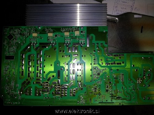

PrispevekObjavljeno: Sre Maj 16, 2012 7:22 pm    Naslov sporočila:   Odgovori s citatom
Zdravo!
Imam težave indukcijskima kuhališčema. Prižgeta se le za slabi dve sekundi in ta čas tudi delujeta (greje), nato pa se izklopita in na zaslonu začne utripati napaka ki izgleda kot prezrcaljena 9. Gre za bosch ploščo, oznake PIF645E01E.
Preveril sem močnostni in napajalni del, ki je kok kaže v redu, prav tako tipke in vse ostalo deluje. Ima kdo mogoče seznam kod napak za te modele?
Kuhališče ima tudi senzor temperature, vendar ker ne deluje nobeno od kuhališč, potem je problem najbrž nekje na skupnem delu?
Kakšna ideja kje začeti?
Hvala in lep pozdrav!

PrispevekObjavljeno: Sre Maj 16, 2012 7:28 pm    Naslov sporočila:   Odgovori s citatom
Še sliki vezja...
 Velikost datoteke:  275.02 KB
 Velikost datoteke:  303.26 KB
